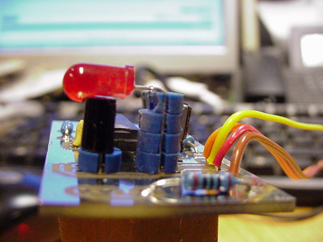

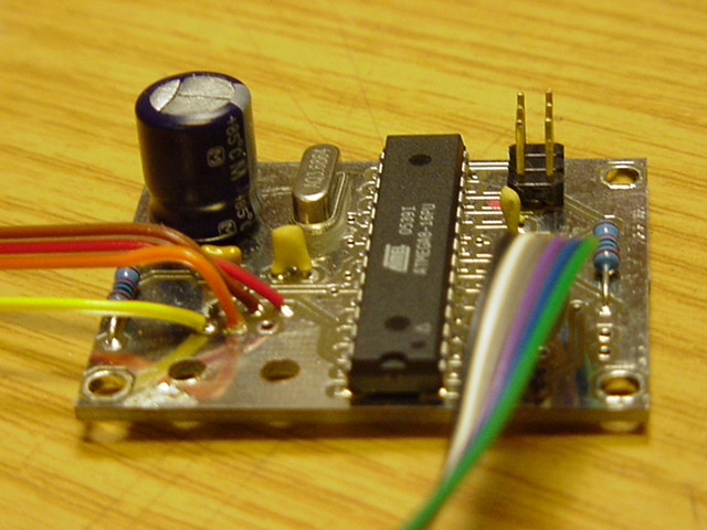

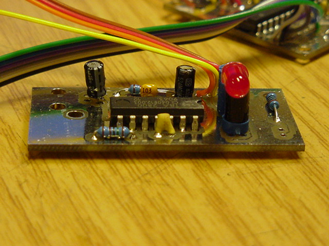

    Der neu entwickelte B212-SINGLE Phono ist ein Abkömmling des B212-SMART.
    Er ist für den Einbau in einen B790/B795/B791 vorgesehen. Aufgrund seiner kleinen Aussenmaße kann er nach eigenem Ermessen in die jeweiligen Plattenspieler eingebaut werden. Der Plattenspieler kann auf zwei Adressen gestellt werden.
    Der Satz besteht aus dem CPU-PCB, dem IR-PCB und zwei Adapterplatinen (6/20-polig).
    Für den Einbau ist ein Durchbruch an der Frontplatte notwendig, der mit einem Stück rotem durchsichtigen Acrylglas verschlossen wird. Dahinter wird das IR-PCB plaziert. Das CPU-PCB wird im Innern auf dem Boden des Gehäuses befestigt.
    Klicke auf die Grafik für eine vergrößerte Ansicht
Ansichten: 1
Größe: 79,7 KB
Ansichten: 1
Größe: 75,2 KB
    Der Einbau sollte nur von technisch/mechanisch Erfahrenen durchgeführt werden, es ist Eigenarbeit erforderlich.
    Der Einbausatz ist zum Preis von 160,- € incl. 19% MwSt zzgl. Versandkosten bei mir erhältlich.

    Ist das "Rote" auf dem IR-PCB die Empfangsdiode? Wenn ja, könnte dann der Durchbruch eine Bohrung mit gleichem Durchmesser statt eines Vierecks wie im B291 sein? Oder habe ich etws übersehen?

      Hallo Jonny,
      das "rote Teil" ist die Quittungs-LED.
      Die IR-Diode ist das dunkle Teil darunter. Es ist auch denkbar, den Durchbruch unterhalb der ALU-Frontleiste in der Schräge des vorderen Gehäuses zu plazieren.
      Die zweite Adresse ist über Punkt (°) angesteuert. Stern (*) wäre auch möglich, diese Funktionen werden aber vom B225/B226 genutzt.
