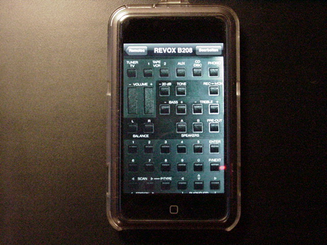

    Neues Projekt:
    Der B212-iNX ermöglicht die Steuerung von Revox-Komponenten über den PC, MAC, Iphone und iPod touch. Es werden graphisch die jeweiligen Original-FBs wie B208, B205 etc. auf dem Bildschirm dargestellt und mit der Maus (PC und MAC) oder dem Finger (iPhone und iPod touch) bedient.
    Auf dem iPhone und iPod touch kann man die virtuelle FB nach unten und nach oben schieben. Durch Druck auf die jeweilige virtuelle Taste wird der Befehl über WLAN über den WLAN-Router und das lokale Netzwerk an den B212-iNX gesendet.
    Der PC oder MAC sendet seine Befehle entweder über WLAN oder Netzwerkkabel an den B212-iNX.
    Dieser generiert die jeweiligen IR-Befehle im ITT-Format. Die Funktionen des B212 wie Steuerung von 2 Tonbandgeräten und 1 Plattenspieler bleiben im B212-iNX erhalten. Die Befehle erreichen entweder über IR oder die B206-Buchse des B200/B203 die restliche Revox-Umgebung (B250/B260/B225/B226/B215/B291.....).
    Auch Fremdgeräte können gesteuert werden. Hier werden die gebräuchlichen 38kHz-Trägerfrequenz IR-FBs unterstützt. Somit kann z.B. im Hörraum der Flat-TV von LG oder der Sat-Receiver von HUMAX und auch die Revox B- oder H-Serie komplett über den iPod touch intuitiv bedient werden.

              Am Abend des zweiten Projekttages kann ich die erste Zwischenmeldung geben. Die B-Serie lässt sich über PC und iPod touch fernbedienen.
              Ich kann jetzt raus auf den Hof laufen und die Kassette des B-215 vorspulen.
              Unten ein Bild des Equipments
