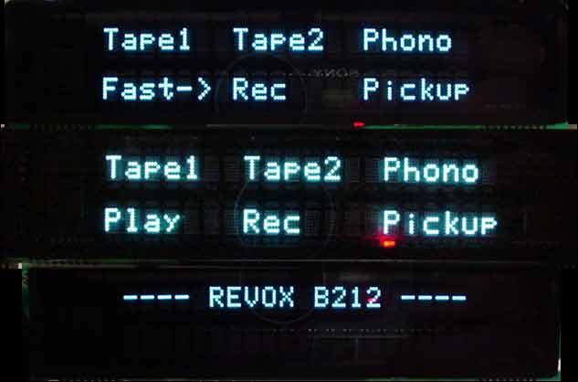

    B212
    Nicht von Revox, sondern für Revox!
    Der neue B212 steht ca. ab KW4/2006 in kleinen Stückzahlen zur Verfügung.
    Die technischen Daten in Kurzform:
    Der B212 ersetzt in seinen Funktion den B202.
    Der B212 verfügt im Maximalausbau über drei gleichzeitig nutzbare Ports.
    Die Ports teilen sich auf in 2xTape und 1XPhono.
    Weiterhin ist ein Display-Option möglich, auf dem die die letzten gegebenen Fernbedienbefehle angezeigt werden.
    Als "Sahnebonbon" verfügt der B212 über ein Netzspannungsfreischaltfunktion.
    Damit werden alle A/BXXX Geräte, die in der geschalteten Steckdose stecken stromlos. Die Steckdose wird selbstverständlich über die IR-FB auch wieder eingeschaltet. Damit können die "Stromfresser" der restlichen AXXX/B1XX/B2XX-Kette gebändigt werden.
    Die Software des B212 ist "updatebar".
    Eine serielle Schnittstelle ist für zukünftige Softwareversionen in jeder B212-Version vorhanden.
    Es wird ihn in verschiedenen Ausführungen geben:
    B212-ENTRY = 2XTape 1xPhono (entspricht soweit dem B202, nur das er 3 Stück davon ersetzt)
    B212-SMART = 2xTape 1xPhono Netzfreischaltung
    B212-EXPERT = 2xTape 1xPhono Netzfreischaltung Display
    Die Stromversorgung erfolgt über ein separates Netzteil, der Stromverbrauch liegt bei ca. 3W.
    In den Displaylosen Versionen zeigen Leuchtdioden Power und Befehlquittung an.
    Anschliessen lassen sich vorerst A77(Option), A700(Option), B77, PR99, B710MKII, B710MKI (Option) und B791/B795(Option).
    Option heisst das die genannten Geräte eventuell noch mit einem Anschlusssatz nachgerüstet werden müssen .
    Als IR-FB eignet sich am besten die B210, B208 und B205. B201 und B201CD funktionieren auch für alle Funktionen, lassen aber die Netzfreischaltung nicht zu.
    Bitte noch keine Preisanfragen, die Preise stehen noch nicht fest!
    Das Bild zeigt drei verschiedene Sreenshots der verschiedenen "Betriebszustände".Das FIP-Display wird es aus Kostengründen in der Serie nicht geben. Sieht aber sehr schön aus.

                              AW: &quot;Revox&quot; B212
                              Hallo Frank
                              1.)
                              Ist es Absicht oder ein Fehler, dass das B710 nicht erwähnt wird?
                              2.)
                              Wenn das FIP-Display aus Kostengründen nicht in Serie geht - was für ein Display planst du bei B212-EXPERT zu verwenden?
