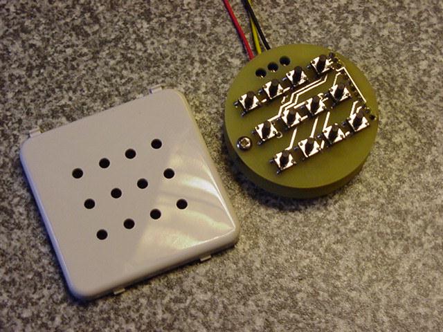

Die Probleme einen Einbaurahmen incl. einer vernünftigen Frontblende für so eine Kleinserie herzustellen, haben das Projekt damals nicht realisierbar gemacht.

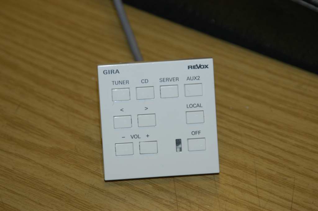

Im Zuge der B212VCi Entwicklung habe ich mich mit der M218 Wandfernbedienung auseinandersetzen müssen, die ja auch kompatibel zum B212VCi ist.
Schnell war die Idee geboren, die M218 mit einer modifizierten Firmware auszustatten, die die Bedienung der B2XX Serie zulässt.
Dies ist nun realisiert.

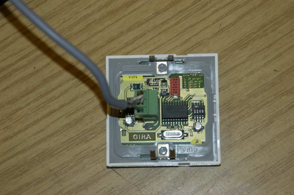

Angeschlossen wird die modifizierte M218 über die 3-polige Steckverbindung auf deren Rückseite an:
- B2XX SerialLink Buchse (beliebiges Gerät)
- B209/B219 Multiroom-Controller
Der in der M218 integrierte IR-Empfänger hat mit einer B201/B205/B208/B210 keine Funktion.
Im Nebenraum kann eine H8/H208/H210/RC28 oder eine beliebige IR-FB verwendet werden, die RC5 Code aussendet.
Die blaue Befehlsquittungs-LED im Fenster blinkt kurz bei Befehlsgabe auf.
Zum Betrieb wird kein weiteres Interface oder Zubehör benötigt.
Vorhandene M218 (Gira, wie auf Bild unten) können von mir die neue Firmware erhalten. Dazu muß die M218 zu mir gesandt werden.
Kosten hierzu sind €50,- incl. Bedienungsanleitung.
Ich werde mich bemühen auch komplette B218 anzubieten. Die Gira M218 gibt es in verschiedenen Ausführungen.
Anpassungen an besondere Umgebungen können selbstverständlich realisiert werden.
