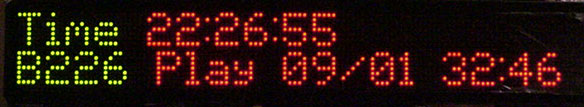

Die Prototyp-Software läuft. In dem Beispielbild wird der Status für den B226 aus dem B203 ausgelesen, für die Anzeige formatiert und an die Anzeige weitergereicht. In der oberen Zeile wird die aktuelle Uhrzeit angezeigt, in der zweiten Zeile wird der Betriebszustand, Track/Index und die bisherige Laufzeit des Titels angezeigt. Es gibt einen Zeitversatz zwischen Geräteanzeige (B226) und dem Grossdisplay von ca 5 sek., der auf der Verarbeitungskette basiert. Den grössten Anteil an der Verzögerung hat der B203.Gruß Frank

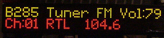

Ja, eine Anzeige des LS-Ausganges ist möglich. Im Moment arbeite ich noch an dem Design der Anzeige-Elemente. Und wenn die Anzeige zu überladen mit Informationen ist, ist sie auch schwer lesbar.Zitat von Etienne Beitrag anzeigen...Wäre es auch möglich, bei B285/B286 die LS- resp. Vorstufenausgänge anzuzeigen?...

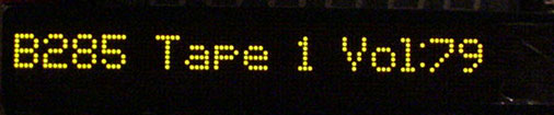

Für die Verstärker ist nun auch die Lautsprecherausgangsanzeige realisiert.
Im Bildbeispiel SpA- für Lautsprecher A.
Es muss zwei Software-Versionen je für B200 und B203 geben. Die Ausgabe der Statusmeldungen für die gleichen Geräte differiert teilweise.
