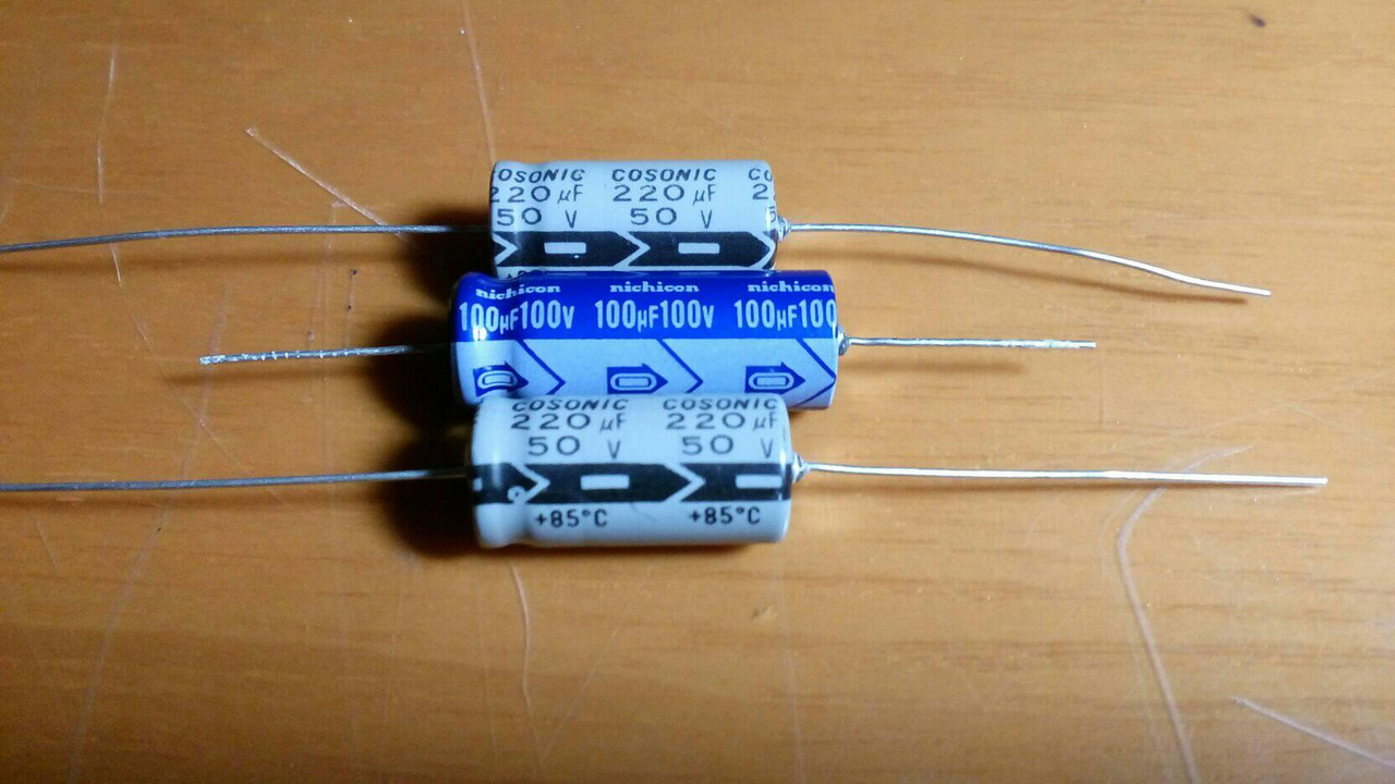

      Die 3 Kondensatoren zur Schalterprint werden vor 2 Wochen durch neue (Radiale) getauscht

        genau diese Kondensatoren prüfe mal auf Schluss und Einbaurichtung.
        Gruß, Bernd
          dann prüfe die 21V am Netzteil an Pin ED1 und ED2

            (ist es übrigens besser, die Radials durch Axialkondensatoren zu ersetzen?)
              Hi,
              wie meinst du das?
              Normal sind das ja axiale Kondensatoren die verbaut sind.

                Ich meine ich hatte axiale Kondensatoren an die Stelle der Originale gelötet weil sie defekt waren aber jetzt habe ich neue axiale gelötet da ich die Platine komplett demontiert habe

                  Hast du die von dir eingelöteten C’s vorher geprüft?
                  Sind die richtig herum eingelötet?
