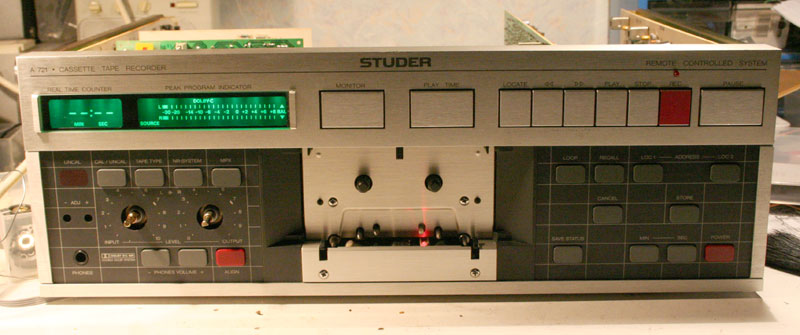

    Im Studer A721 ist dort die Display-Beleuchtung anders wie beim B215?

    bei dem A721 ist eine Folie drin. Bei dem Revox weiss ich es leider nicht...

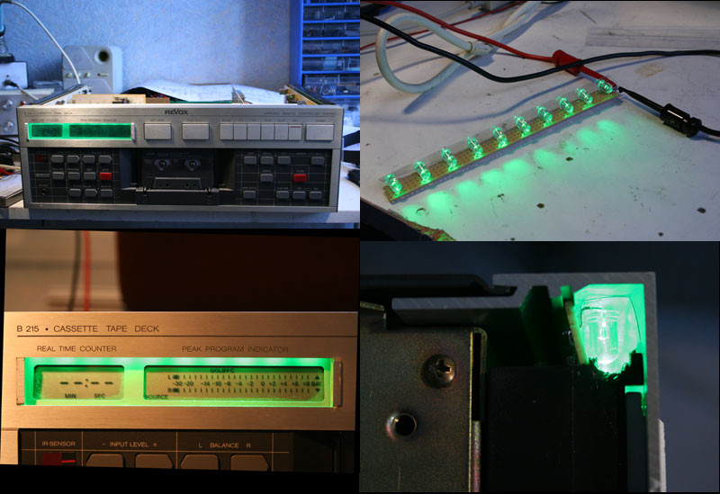

      .. beim B215 sinds kleine 12V-Lämpchen aufm Print...

            Nein : Der Studer hat eine zusätzliche Platine „Remote Interface“. Auf der sitzt ein Wechselrichter (Inverter) die eine „Hochspannung“ für die EL Folie generiert. Das LCD Display selbst ist auch anders (es hat keinen Spiegel).
            Ja: Das Display musste ausgetauscht werden und einen Inverter nachgerüstet. Der musste aber fachgerecht eingebaut werden um die Audioelektronik nicht zu stören.

            Ich versuche gerade das Gegenteil: die EL Folie durch Leds zu ersetzen. Die Ausleuchtung ist noch nicht optimal...

                So was habe ich auch schon versucht, ist aber eine echte « Fummelerei ».

                    Die Beleuchtungsleiste sind nur billig Led’s die auf einer Lochrasterplatine mit 2 Vorwiederständen zusammengelötet worden sind, Kostenpunkt 0.20€ pro Led. Die „Fummlerei“ ist der Einbau in das Aluprofil des B215 mit Isolation (ohne Kurzschluss). Es gibt kein Umbau nur Austausch des Leiste.
