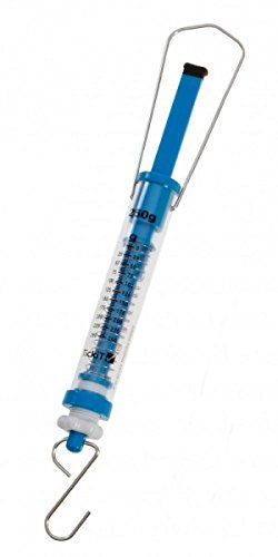

          Wie wärs den hiermit :
          http://www.amazon.de/TickiT-Feder-Wa...9N2Y54W4NEVPXP

                So habe mir heute zwei Federwaagen (6Nm und 25Nm) bestellt.
                Sind zwar keine Kern Waagen aber Pesola soll auch nicht schlecht sein und haben die gleichen Toleranzen wie Kern. Sind dafür auch um einiges günstiger.
                Bin dann mal auf die Messungen mit den Teilen gespannt.

                  ich habe die Zugwage heute mal benutzt.
                  Sie misst in 5g schritten.
                  Das Bremsen einstellen oder den Anpressdruck der Andruckrolle ist kinderleicht.
                  Gruß Bernd
