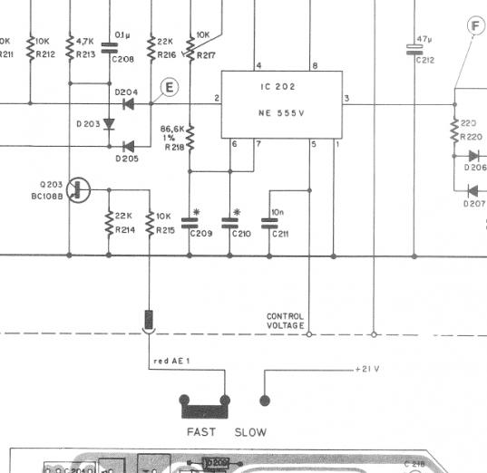

    wer koennte mir sagen was passiert ist wenn die 3 3/4 geschwindigkeit nicht mehr funktioniert -wenn ich umschalte-nur 7 1/2 ist ok.

    Hast du ein Service-Manual?
    Hast du ein Voltmeter ?
    Prüf doch mal die FAST-SLOW Spannung an der Capstain Speed Control
    Platine (Anschluss red AE1).
    Muss bei SLOW ca. 21 Volt betragen !!
    siehe Bild :
