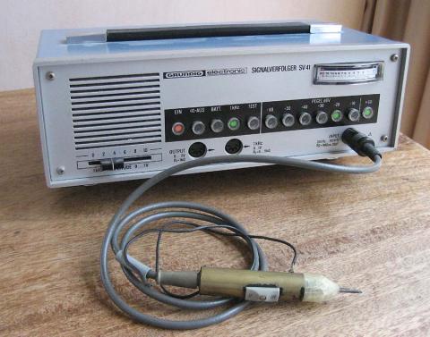

    Mit dem Service Manual für dein Gerät und so einem Mess-Gerät
    sollte sich der Fehler leicht lokalisieren lassen!!
