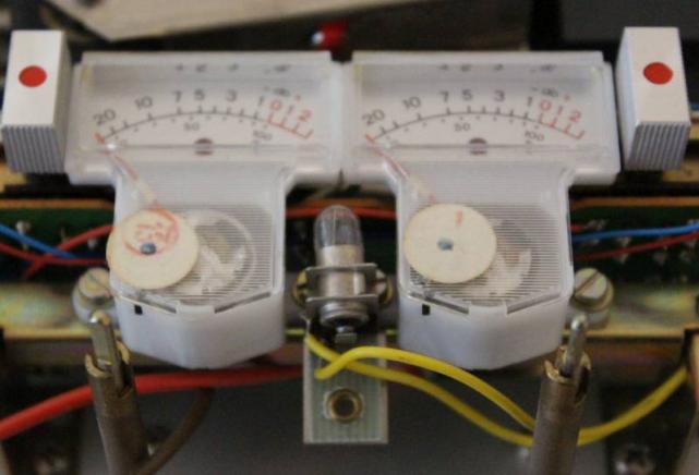

    Hallo Revoxfreunde,
    die A77 VU-Meter Beleuchtung ist defekt, obwohl die Lämpchen ok sind. Hat jemand einen Tip, woran es liegen könnte?

      AW: Revox A77 VU-Meter Beleuchtung
      Zitat von Michael Trapp Beitrag anzeigen
      Hallo Revoxfreunde,
      Mit besten Grüßen
      Michael Trapp
      Woher weisst du das?
      Neues Lämpchen eingebaut ?
      Das Lämpchen für die VU-Meter Beleuchtung und das Lämpchen für Power sind parallel geschaltet , d.h. wenn das eine geht sollte auch das andere leuchten!
      Schon mal mit einem Spannungsmessgerät an den Sockeln gemessen , ob da eine Spannung anliegt ? (ca. 26-27 Volt)

        Anbei die gewünschten Infos:
        Das rechte VU-Meter ist momentan ausgebaut. Weitere Fehler sind mir nicht aufgefallen. Davor hat alles funktioniert.
        Die Spannung habe ich eben gerade an beiden Lämpchen gemessen: 0 V. Ich habe an einer anderen Lampe eine Referenzmessung vorgenommen: 28 V.
          Meinst du dieses Lämpchen in der Mitte des Bildes?
          Sind dort 26-27 Volt messbar ?
          Leuchtet die POWER Lampe wenn du dein Gerät einschaltest?
            Zuerst einmal eine ganz andere Frage, um welches Modell der A77 handelt es sich??
            Bei MKI und MKII mit der dunklen VU-Meter leuchten die Birnchen nur bei Aufnahme, eine dauernde VU-Beleuchtung gibt es nciht.
            Bei MKIII und MKIV gibt es mittig eine Beleuchtung, so wie auf dem foto gezeigt. Diese Birne leuchtet, sobald die Maschine eingeschaltet ist. Die beiden Birnchen hinter dem VU-Meter leuchten nur bei Aufnahme und zwar für jeden Kanal getrennt.
            Ist die Aufnahmefunktion für beide Kanäle aktiviert?
            LG peter-hifi

              Hallo Peter-HIFI, hallo Humax 5600,
              es handelt sich um eine Revox A77 MK III.
              Das Power-On-Lämpchen und das Lämpchen in der Mitte des Bildes leuchten. Hier hatte ich auch Referenz gemessen.
              Die Aufnahmeschalter sind durchgedrückt, dennoch messe ich 0. Beide Lämpchen habe ich mit einer Spannungsquelle getestet und sie leuchten.
              Kann es sein, daß die Lämpchen nur leuchten, wenn beide VU-Meter eingebaut sind? Das rechte VU-Meter ist leider richtig defekt.
                Hallo Revoxfreunde,
                ihr habt mich auf die richtige Spur gebracht - Fehler behoben - Vielen Dank!
                LG Michael
                      Für David:
                      sie leuchten nur bei Aufnahme
                      LG peter-hifi
