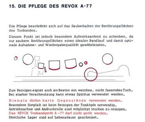

    Anders bei der zweiten Frage putzen der Köpfe, Bandumlenkung, Bandführung, Capstanwelle und Andruckrolle.
    Vor jeder Aufnahme und nach jeder Rolle, die durchgelaufen ist, denn ansonsten verhärtet sich der
    Schmand. Zur Reinigung verwende ich - ohne Gewalt anzuwenden - ein in Spiritus getauchtes und
    abgetropftes Qtip etwas in Form gebogen.
    Beginnend mit dem Umlenkbolzen links, Kugellager einmal drehen, Abheber, Löschkopf, Aufnahme - Wiedergabekopf,
    Bandführung.
    Zweites Qtip getaucht mit etwas mehr Kraft an der rechten Umlenkung, Andruckrolle solange bis
    nichts mehr schwärtzt, zum Schluß die Capstanwelle.
    Ganz wichtig ist:
    Bei allen drehenden Teilen darauf achten, daß kein Lösungsmittel in das Lager läuft, das würde die
    Schmierung auflösen.
    Bisher hatte ich mit Spiritus auch an den grünen Rollen keinerlei Auflösungen.
    Gerade an den Aufnahme- und wiedergabeköpfen keine Gewalt anwenden, um die Spalteinstellung
    nicht zu verändern, denn hier geht es um Mikrometer.
    Ist zwar aufwendig, aber wer da regelmäßig tätig ist hat keine anbackenden Ablagerungen.

            Auch Revox erwähnt Spritus für das säubern der A77.
