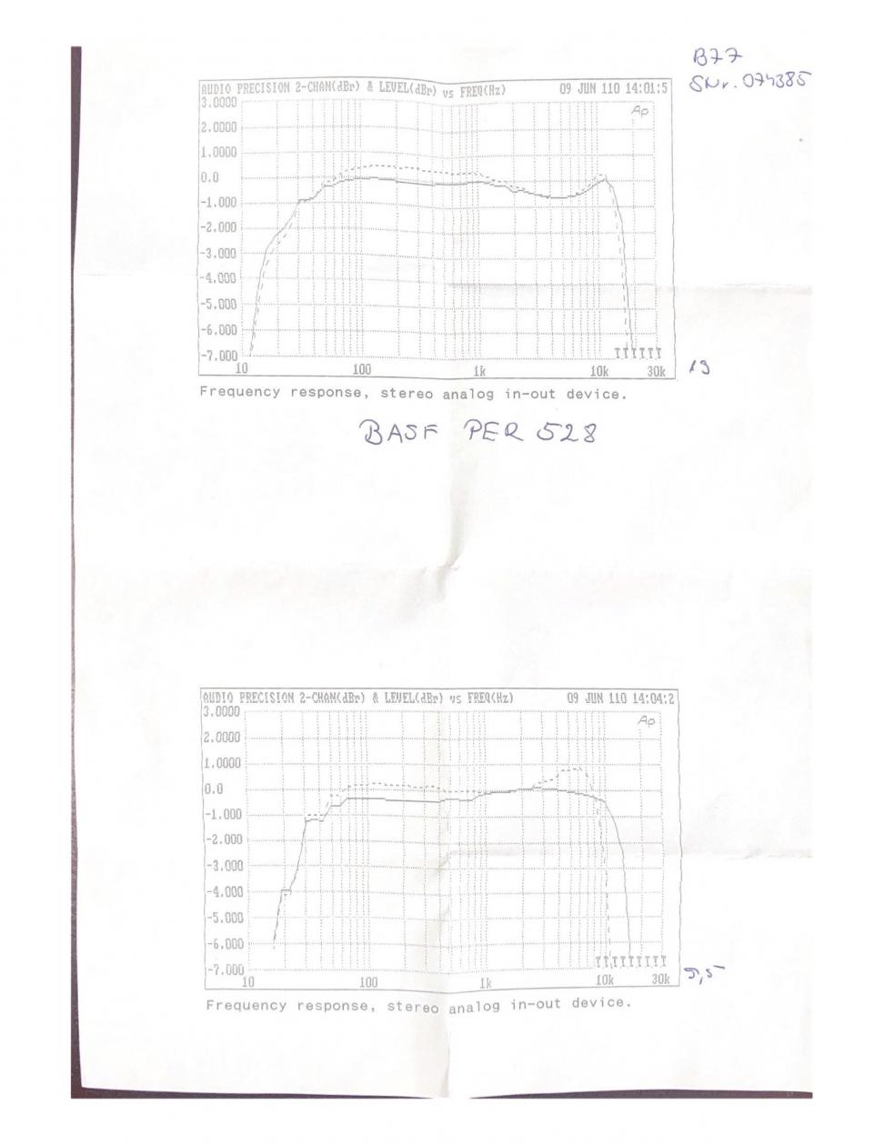

ich bin ein Tonband Newbie und habe eine Frage, die wahrscheinlich verrät, dass ich mich mit Tonbandtechnik wenig auskenne. Ich habe auf meiner B77 festgestellt, dass sie bei einer Geschwindigkeit von 3,75 ips den Hochtonbereich deutlich hörbar gegenüber dem Eingangssignal anhebt. Becken z.B. sind deutlicher wahrzunehmen, das typische "Zischen" klingt höher. Bei 7,5 ips hingegen kann ich keinen Unterschied zwischen Vor- und Hinterband hören. (Eingemessen ist die B77 auf EMTEC PER 528). Hängt das mit einer unterschiedlichen Einstellung der Vormagnetisierung bei den beiden Geschwindigkeiten zusammen? Anders herum gefragt, kann man bei der B77 also die Vormagnetisierung für die zwei Bandgeschwindigkeiten unterschiedlich einstellen? Oder hat der gehörte Unterschied einen anderen Hintergrund?
Viele Grüße, Michael
