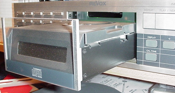

                        Um hier nicht alle CD-Player in einen (Schubladen-)Topf zu werfen, hier das Bild der B225-Schublade. Hier fährt das gesamte Laufwerk aus dem CD-Playergehäuse!!
                          Hallo Fan`s
                          Sehr richtig Frank, dem ist so !
                          Ausserdem hat der B225 KEINE Seitenführung aus
                          Zinkspritzguss, sondern eine stabile Metallführung.
