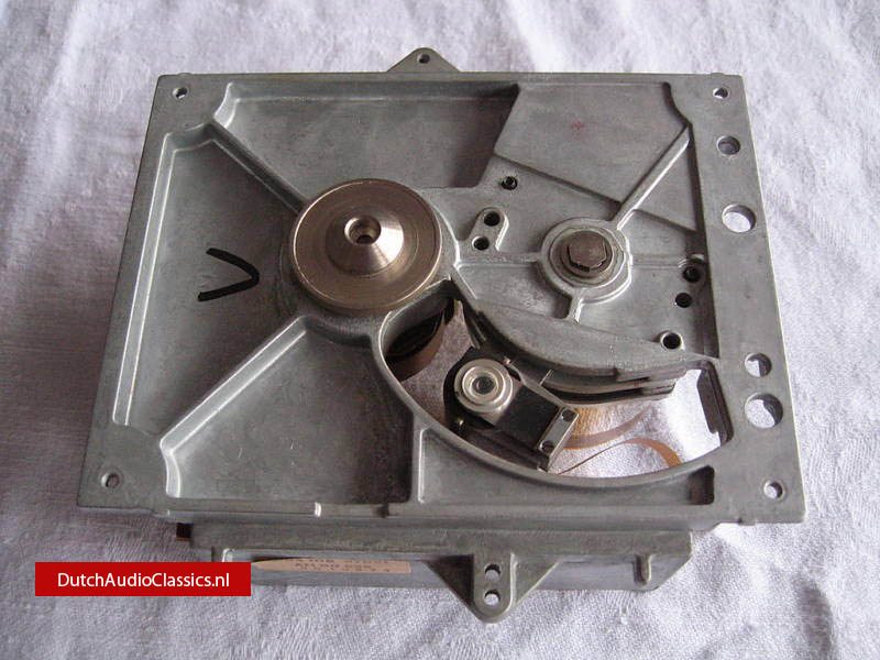

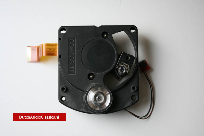

    Gugst du mal hier :
    Philips CDM1 swing-arm CD mechanism
    Philips CDM4 swing-arm CD mechanism
    Die sehen doch nicht gleich aus , oder ?

      Es ging hier ja um die CDM1 MK2, sie ist nicht mit der CDM1 zu vergleichen, die MK2 ist eher eine CDM4PRO (die es nicht gab).
      Die CDM1MK2 lässt sich aber nicht komplett durch eine CDM4/26 ersetzen.
      Was man machen kann ist die RAFOC Einheit (der eigentliche Schwenkarm) von der CDM4 in die CDM1MK2 zu setzen, mit Anschließendem Neuabgleich.

        Das CDM4/26 in meinem B226e hat auch ein Gußeisernes Gehäuse und die Linse sieht eher nach Glas aus. Gefunden habe ich noch einen Hinweis unter http://www.hifi-advice.com/under-the...cdp-range.html Hier wird das im Prinzip bestätigt.
