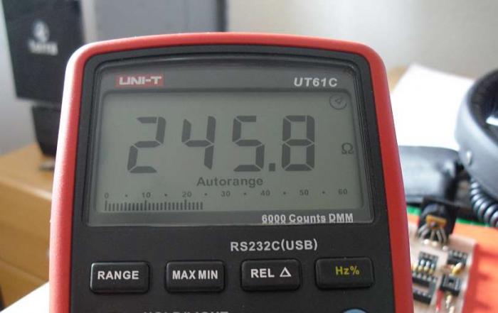

                        Impedanz läßst sich doch mit einem Ohm-Meter feststellen .
                        Z.B. Bayer DT 770 Pro (250Ohm)
                          AW: Kopfhörerimpedanz

                          Ein Ohm-Meter befindet sich nicht in meiner Kruschkiste .

                            Tzzzz, tzzzzzz............... ich glaub es nicht !!
                            8,90 Euro sollte man doch wohl noch übrig haben .
