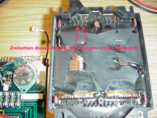

    Der unten abgebildete B250-Trafo (1.725.200.81) funktionierte bis zuletzt ohne Brummen oder andere Anzeichen seines baldigen Todes.
    Die Primärsicherung (3,15AT)war durchgebrannt, die sekundären Sicherungen waren alle in Ordnung. Eine neu eingesetzte Primärsicherung brannte unmittelbar durch. Die ausser dem eigendlichen Trafo für dieses Fehlerbild in Frage kommenden Teile waren der Kondensator C1 und die NTC-Widerstände.
    Diese waren aber in Ordnung, also blieb nur der Trafo selbst oder eine Schluss auf der Leiterplatte.
    Nach Entfernen der Leiterplatte war auch auf der Leiterplatte kein Schluss zu finden.
    Es existiert ein Wicklungsschluss zwischen den beiden primären Wicklungen W2. Es können aber noch weitere Schlüsse bei diesem Exemplar vorliegen, sie wurden aber nicht weiter verfolgt.

    sieht so aus, als ob der Trafo gekocht hat und den Kunststoff geschmolzen hat!
    Dann kann natürlich auch der Isolierlack vom Draht geschmolzen sein.
    Ist das ein echter Schluss, nur ein paar Milli-ohm?
    Ab in die Tonne, Kupfer ist sehr teuer

      Es sind keinerlei Schmorstellen zu erkennen. Der Widerstand zwischen den beiden Wicklungen beträgt ca. 2 Ohm. Das "schwarze" auf dem Bild ist die elastische Vergussmasse.

        Hallo Frank,
        ich habe schon an anderer Stelle von diesem Fehlerbild (Windungsschluss auf der Primärseite) berichtet.
        Sowohl B150 wie auch B250 Trafos leiden darunter.
        Rein Ohm-mässig sind die zu messenden Unterschiede zum intakten Trafo recht gering, aber die Primärsicherung (3,15AT) löst aus.
