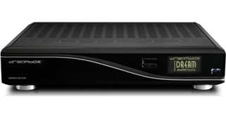

                      da ist sowas empfehlenswerter :
                      Läuft bei mir schon seit ca. 2 Jahren (zusammen mit Dreambox 800se)völlig stressfrei+problemlos im Heimnetzwerk!!
                      MfG Humax5600
