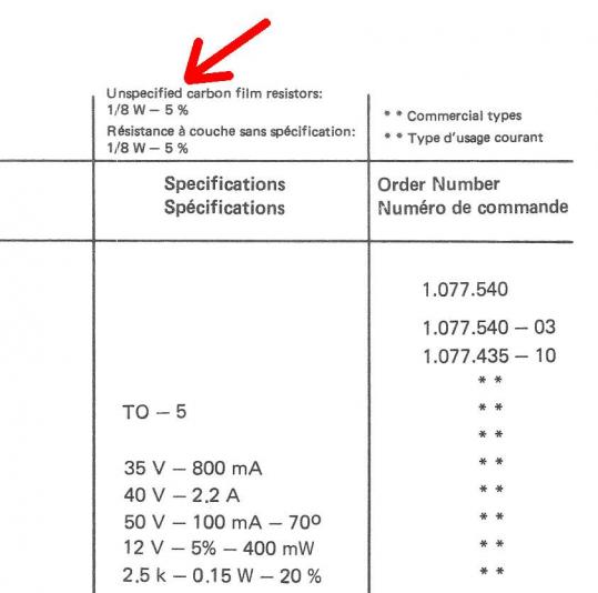

    Zitat von humax5600 Beitrag anzeigen
    Lt. Service manual sind 1/8 Watt 5% Kohleschicht Widerstand vorgesehen.
    Ergo sollten heutige 1/4 Watt Widerstände ausreichend dimensioniert sein.
    Wenn du Zweifel hast , nimmst du halt 1Watt Widerstände.
    z.B. diese hier : http://www.reichelt.de/1W-4-7/3/inde...EARCH=1w+4%2C7
    Platz ist ja genug da.
    Vielen Dank!
    In der Serviceanleitung habe ich leider nur die 4,7 Ohm gefunden und nach den Watt erfolglos gesucht.
    Viele Grüße
    Matthias

              #51
              AW: A77, schneller Rücklauf funktioniert nicht.
              Gruss zurück !
              Im Wald die Bäume nicht gesehen. Ja, es steht auch in meiner Serviceanleitung.
              Nochmals Danke und viele Grüße
              Matthias
