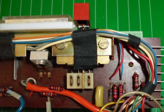

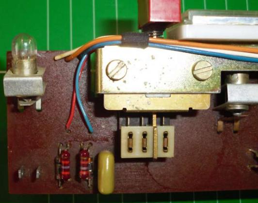

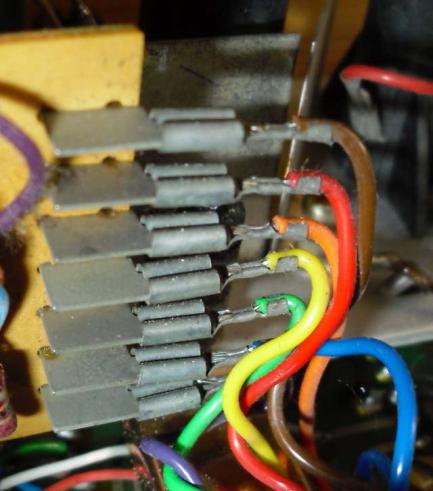

            Habe hier Bilder von einer Ersatz- Platine ! (aus MK III)
            Evtl. hilft es dir weiter .
            Das 3. Bild zeigt den Anschluss der Platine (MK IV)

              Hallo humax,
              wenn ich die Kabel so verlöte, wie auf deinem 2. Bild (linker VU Meter) funktioniert es bei mir so nicht. Wie geschrieben, nur bei dem repariertem VU Meter. Bei dem alten verbauten VU Meter funktionierte es, so wie bei Dir die Kabel verlötet sind.
