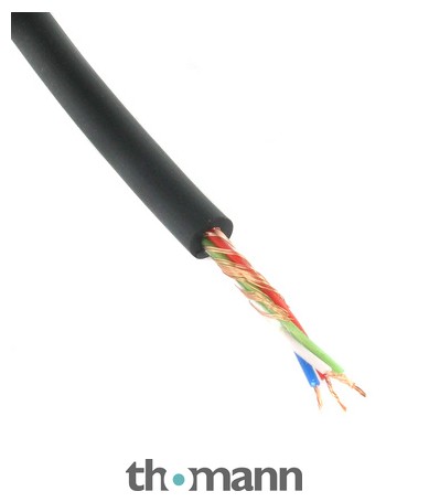

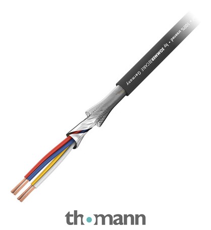

ich habe die Revox Scala 3.6 welche ja durch ein 4pol XLR Kabel verbunden sind. Jetzt muss ich dieses Kabel erneuern und durch ein längeres Kabel ersetzen. Die 2 XLR Stecker habe ich schon von Neutrik. Da ich aber nicht weiss, was genau für Signal da eigentlich drüber gehen, wollte ich mal fragen was ich da für ein Kabel brauche? Ich habe jetzt schon ein Kabel rausgesucht, weiß aber nicht ob das überhaupt geeignet ist:

ich war mir nicht sicher ob die Kabel gut genug sind. Denn die Boxen sind ja schon auf hohem Niveau und ich wollte jetzt nicht schlechte Kabel verwenden.
Das Kabel, welches jetzt dran ist, ist leider zu kurz, da die Lautsprecher umgestellt werden.
Wenn das Quell-und das Zielgerät intelligent konstruiert sind (und das sind nahezu ALLE, Revox sowieso) spielen Kabel bis zu 200m (zumindest) keinerlei klangbeeinflussende Rolle.
Du kannst also angstfrei eines der beiden von dir erwähnten Kabel verwenden und brauchst dich auch wegen der Länge nicht beschränken (Außer du wohnst in einem Schloss und die beiden Geräte stehen in unterschiedlichen Flügeln. Da könnts eng werden mit den 200m )

Der Eingangsimpedanz des Slave Moduls beträgt ca. 10kOhm.
Der kapazitive Belag des Klotzkabels ist aus den technische Daten weiter oben zu entnehmen. Hieraus ergibt sich dann der -3dB Punkt der Übertragungkette.
Du must also nicht darauf hoffen das die Revox-Leute es schon richten, mann kann es nachrechnen.
