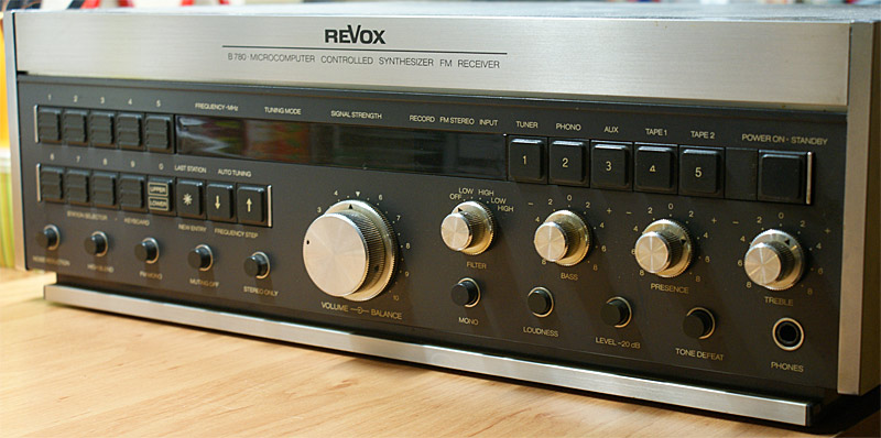

    Und was hat das nun mit der Revision des B780 zu tun? Gute Frage.
    Ganz einfach: seid einiger Zeit und mehr als 25 Jahre nach meinem Amiga-Praktikum bin ich stolzer Besitzer eben dieses TapeDecks und damit ich nicht nur Kopfhörer dran machen kann, sondern auch ein paar Revox-Lautsprecher hören kann, habe ich mir für knapp 60 EUR bei 321 ein B780 besorgt (wurde als defekt verkauft).

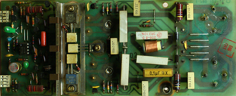

    Das Teil stammt anscheinend aus einem Raucherhaushalt, so wie es ausschaut und die rechte Endstufe bricht nach ca. 15 Minuten zusammen.
    Die Beleuchtung ist teilweise defekt, aber Radio und alle anderen Funktionen verrichten tadellos ihren Dienst.
    Also ist nun mein Plan, das Gerät bzgl. Endsstufen wieder instand zu setzen und da ich es eh auf habe, auch das Netzteil zu erneuern.

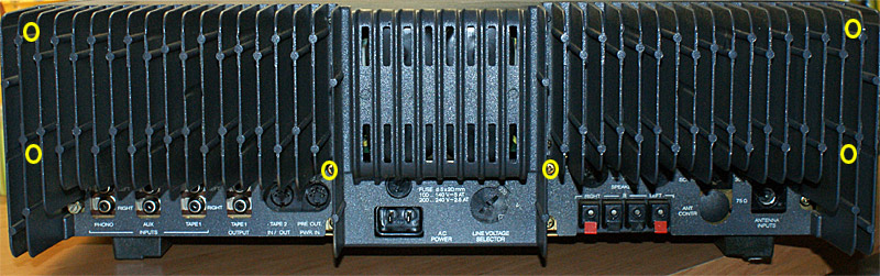

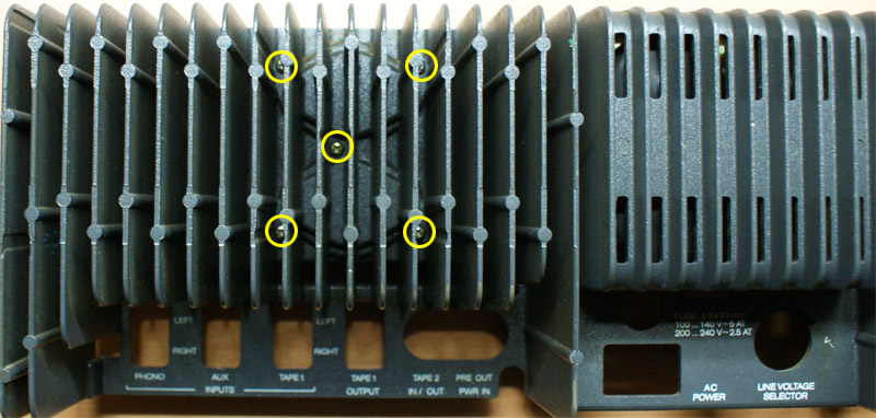

          Zum Anfang ist auseinander bauen angesagt. Dafür müssen die gelb markierten Schrauben entfernt werden. Die zwei Oberen halten den Deckel fest, der sich nach dem Lösen abnehmen lässt.

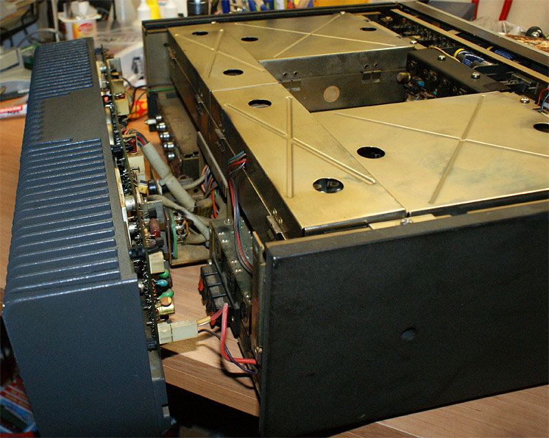

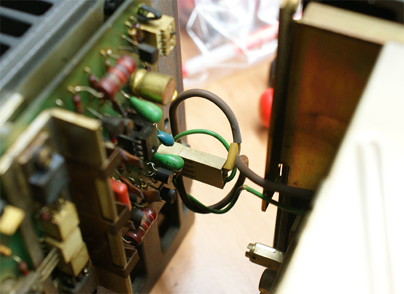

          Den Kühlkörper mit den Endstufen dann vorsichtig nach hinten wegziehen. Aber vorsichtig, es hängen einige Kabel dran!

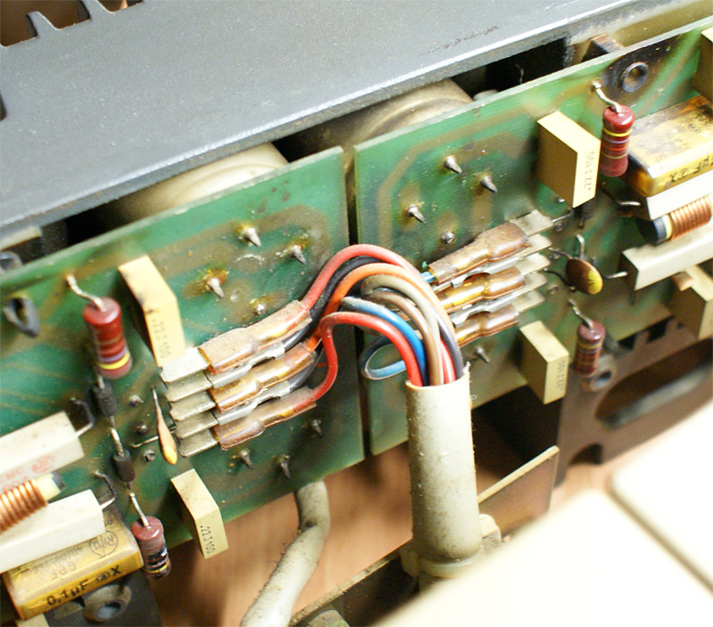

          Diese Steckverbindungen müssen getrennt werden.
          Dann noch diese hier auf der einen Seite und ...
          ... diese auf der anderen Seite.

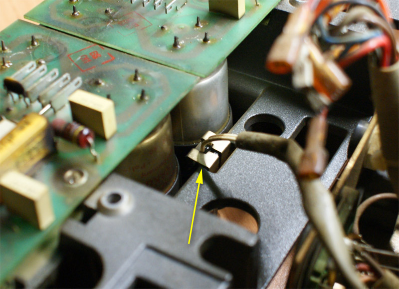

          Zu guter Letzt noch den Masse-Kontakt zum Kühlkörper vorsichtig mit einem kleinen Schraubendreher abhebeln. Hinweis: das kleine Halteblech nicht vebummeln, hängt nur lose am Kabel dran.
          So schaut es nun aus und die Endstufen können nun demontiert werden.

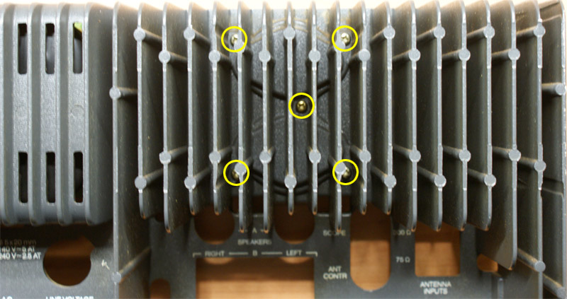

          Dafür auf der linken Seite (von hinten betrachtet) die markierten Schrauben lösen und ...
          ... auf der rechten Seite das gleiche Spiel.

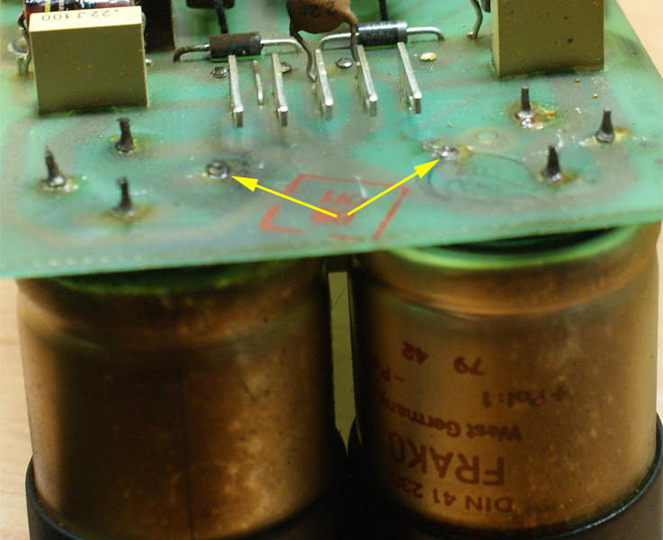

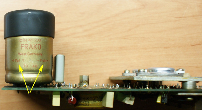

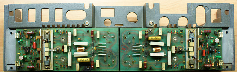

            Eine fertig ausgebaute Endstufe.

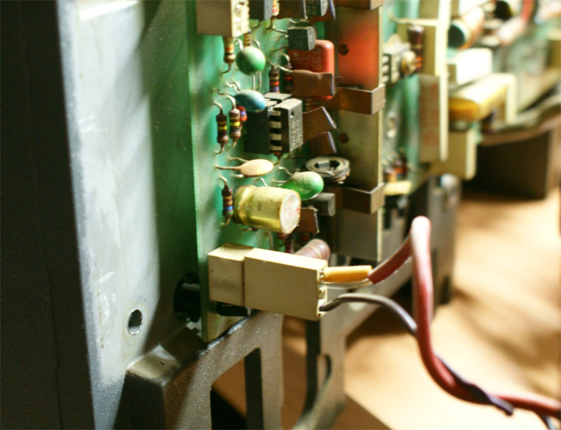

            Ein wichtiges Detail, was später beim Einlöten der Ladeelkos nicht zu unterschätzen ist: die Beine in Nähe der Kabelverbindungen sind wegen Kurzschlußgefahr auf Höhe der Platine abgetrennt worden und sollten auch später so wieder ausschauen. Sicher ist sicher.

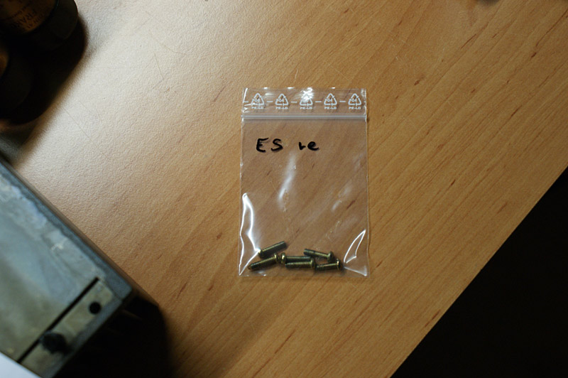

            Die Schrauben werden in kleine Zip-Beutel verpackt, verschlossen und beschriftet.
            Ein weiteres Detail, damit beim Einbau nichts verpolt wird.

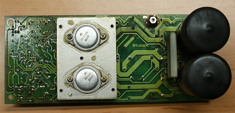

            Hier noch die andere Seite der Endstufe. Nennt es VORHER-Bild ;-)
            Jetzt muss ich mir erst einmal eine Eisensäge besorgen, damit ich die Kondis von der Platine bekomme ...
