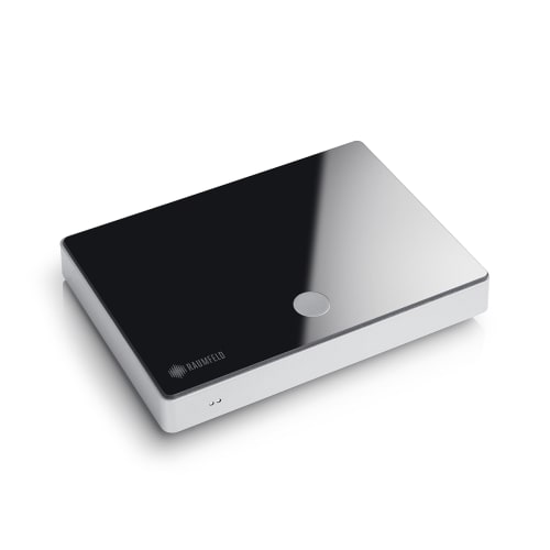

            Von den technicsche Daten zur Übertragung von Musik stellt der:
            Raumfeld Connector - alle Informationen: Bedienungsanleitung, technische Daten, FAQs und mehr
            eine gute Alternative zum Apple-TV da, weil er 24bit in ALAC / Flac kann, wogegen Apple-TV nur die 16bit Übertragung beherrscht.
            Hierfür ist nur eine Twonky-Installation auf dem MAC notwendig.
            Alternativ zum MAC: ALAC-Files z.B. auf einem QNAP ablegen, installation von http://www.qnap.com/de/index.php?lang=de&sn=410
            Anwendung : QiTunesAir und Twonky installieren. Damit kannst deine ALAC-Files Streamen und weiterhin bei Bedarf über den MAC wiedergeben.
