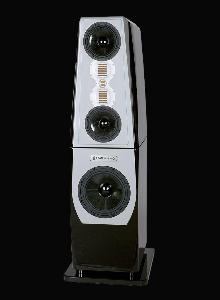

                        2. Mein "Traumlautsprecher" sind die großen Aktivlautsprecher von ADAM:
                        Die kommen mit einem 33cm Bass daher, und noch vielem mehr.
                        Meint ihr, die Dinger würden in meinem Wohnzimmer (6,4 x 4,2) zu wuchtig klingen?

                          Die Adams in deinem Link würde ich nicht unter 50m2 betreiben... Außerdem müßte man über Adam nachdenken,.... aber da wirds sehr philosphisch...
